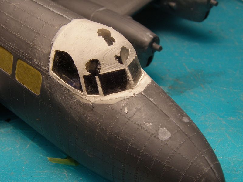

Huven, första försöket
Jag började med att fylla upp skarven med Magic Sculp sedan slipade jag ner ramarna på huven med slipstickor för naglar.
Skar sen ut masker för fönstren och monterade dessa och sedan kletade jag ett lager med Vallejospackel över alltihop.
Jag tycker inte om dom vattenlösliga spackelsorterna. Hopplösa att slipa och fäster dåligt. Jag använde det här bara för att inte skada klarplasten men spacklet släppte på ett par ställen när jag slipade.
En huvram försvann med tejpen men spacklet hade lite gummikänsla så tejpen gick bra att få loss för övrigt. Nu vet jag inte riktigt hur jag ska göra. Fortsätta som det är påbörjad och försöka fixa till skadorna eller försöka få bort spacklet och prova något annat. Nåja det är gott om tid att fundera. Nästan två veckor. :D

Tror att det kommer funka
Försökte fixa huven genom att reparera med mer Vallejospackel. När jag slipade så släppte det igen.
Jag skrapade lätt på spacklet och tog bort det som släppte. Tur nog var det mitt på taket så fönstren blev kvar. Fyllde upp med Tamiyaspackel istället. Jag tror det funkar.

Snyggt fixat!
Smart att maska och sen spackla.

Jag skulle ha satsat på smala plastremsor för ramarna och taket. På taket blir det sedan spackling för att fylla upp glipor mellan remsorna (remsor på krökt yta -> glipor). Det genomskinliga kan poleras med MicroMesh och sen golvpolish för att få blankt ifall det skulle råka bli skadat av limmandet. Med polering så kan det bli väldigt blankt ...
