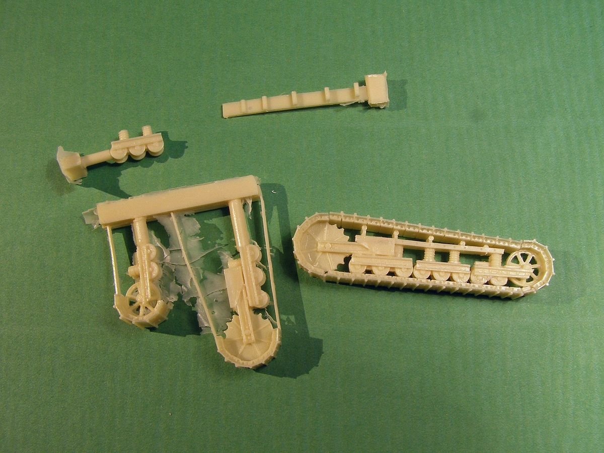

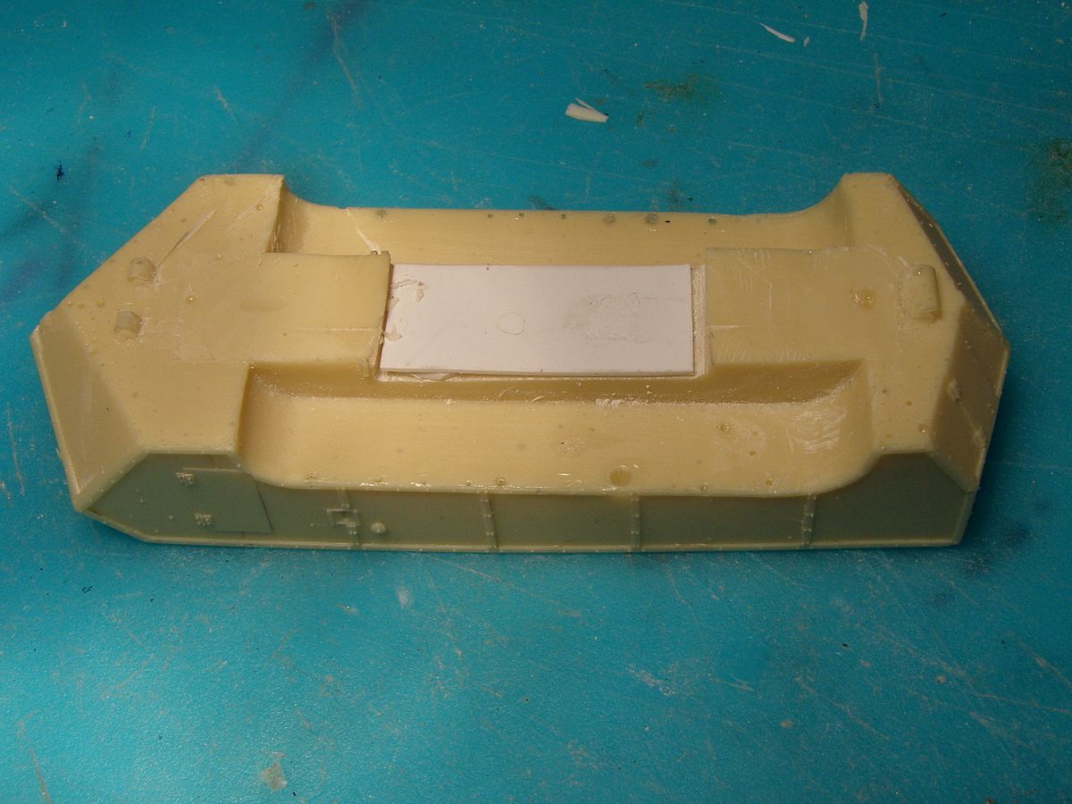

Det var inte lätt att få ihop bandaggregaten och bygginstruktionen var inte till mycket hjälp.
Den består av ett A4 ark med fyra bilder. Det finns inget att limma bandaggregaten mot utan dom ska förstärkas tydligen.

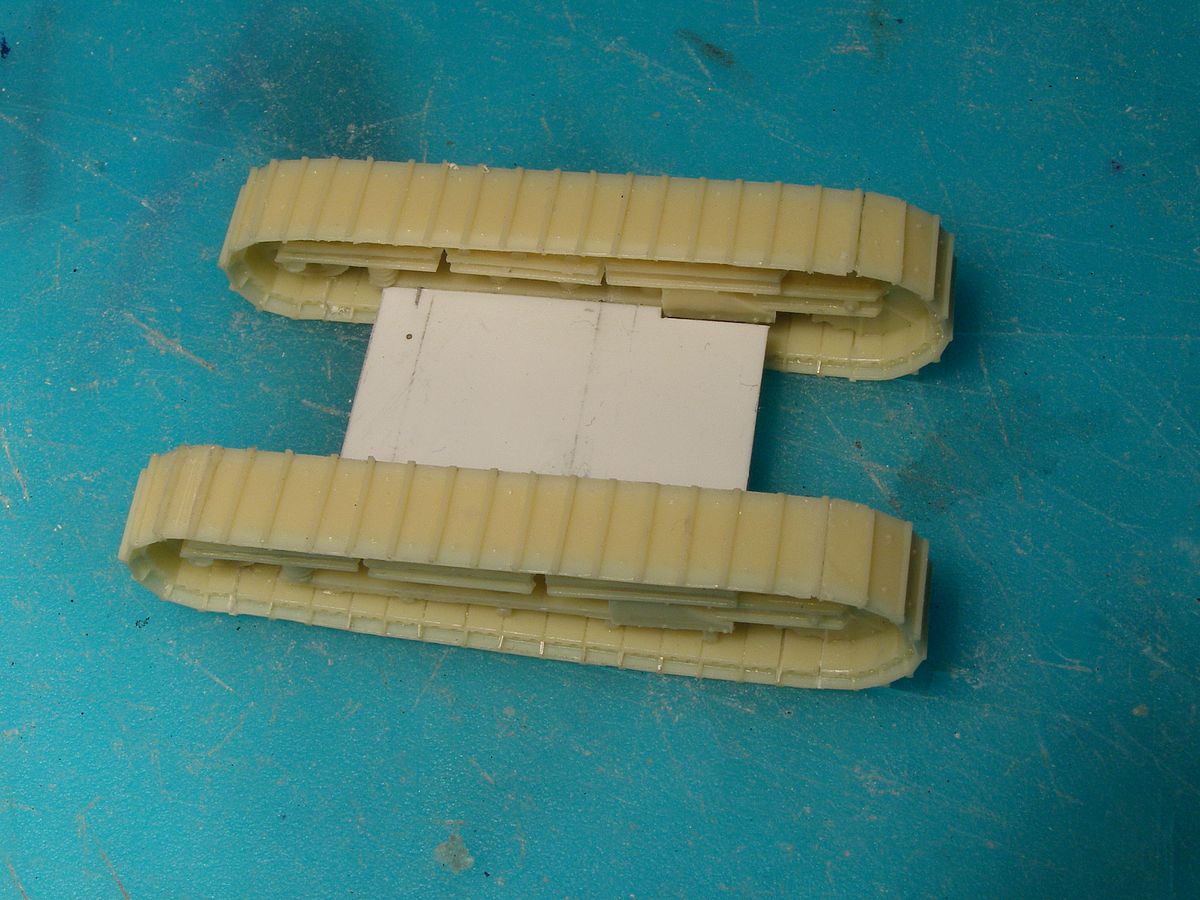

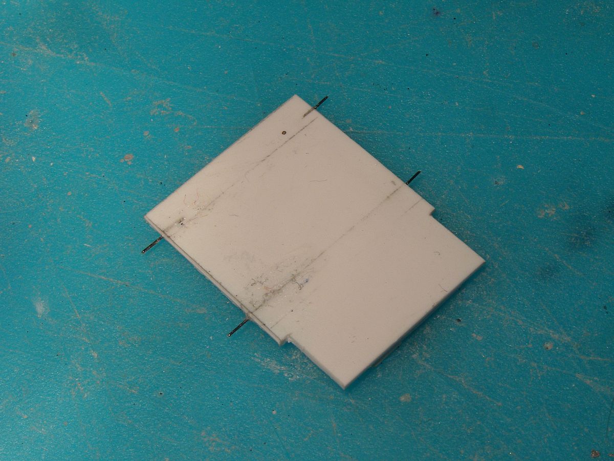

Nä här blir det till att improvisera istället. En bit plastark med pianotråd
limmades mot aggen.

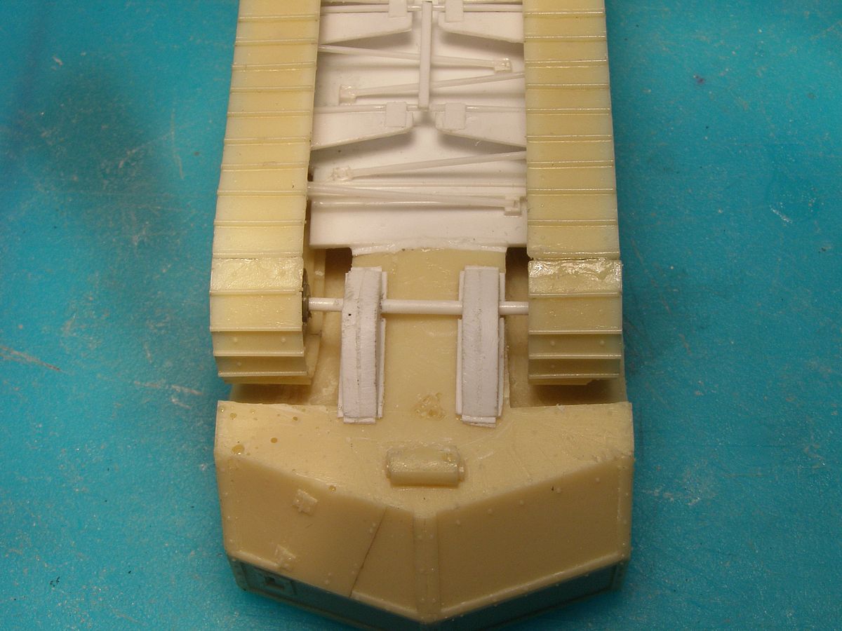

En försänkning filades ner i karossen. Stenhård resin så det var inte det lättaste
I denna försänkning passar plastarket in. Nu har jag en fästpunkt för bandaggregaten.

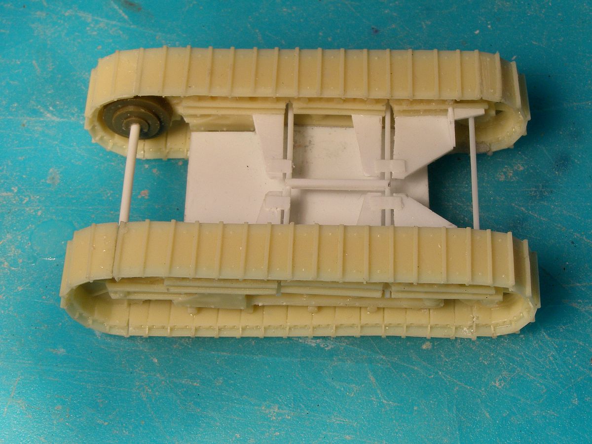

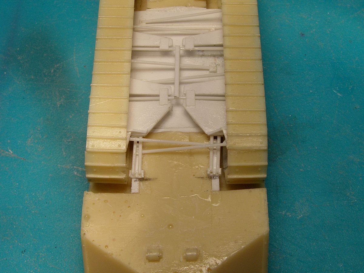

Lite stag tillverkas för att få något som påminner om undersidan på en St.Chamond. Förhoppningsvis kommer stagen även stärka upp lite.
Bromstrummorna??? är hjul från en Leopard 2.
Något åt det här hållet kommer det att bli men först ska fler stag monteras.

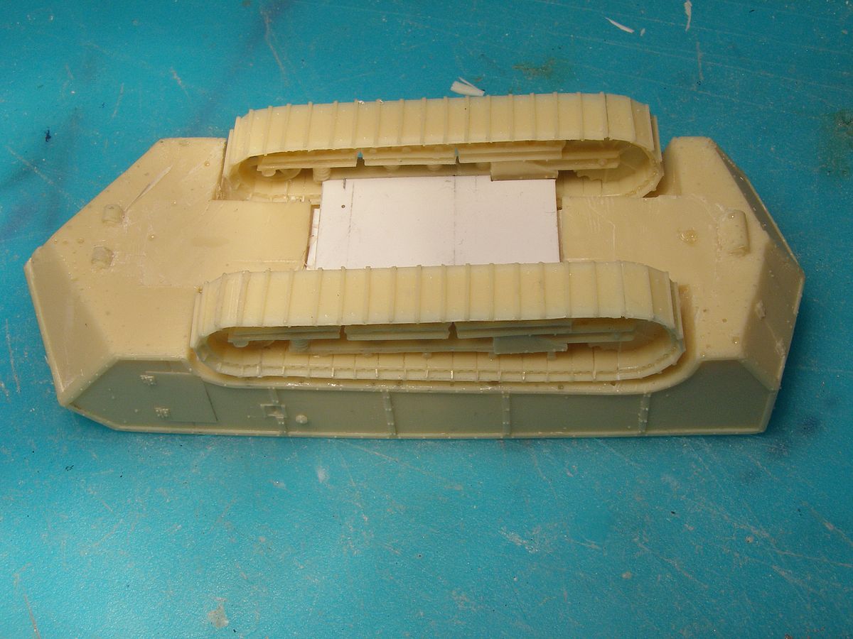

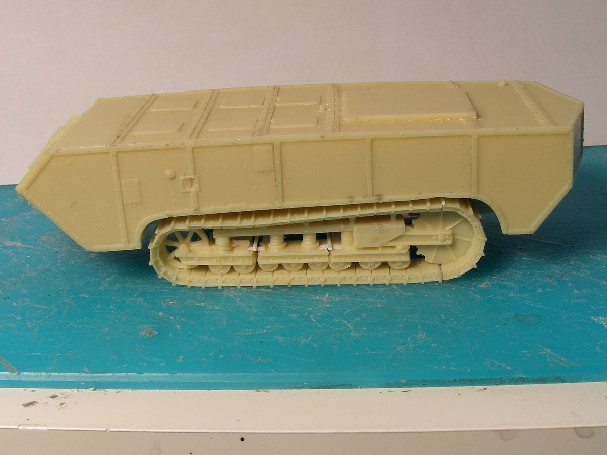

Så då får chassiet vara klart
Egentligen ett ganska onödigt jobb då det knappt kommer vara synligt
men det hela blev väldigt stabilt. Stagen jag monterade nu tog bort det mesta av flexet som var kvar i plasticcarddelen.

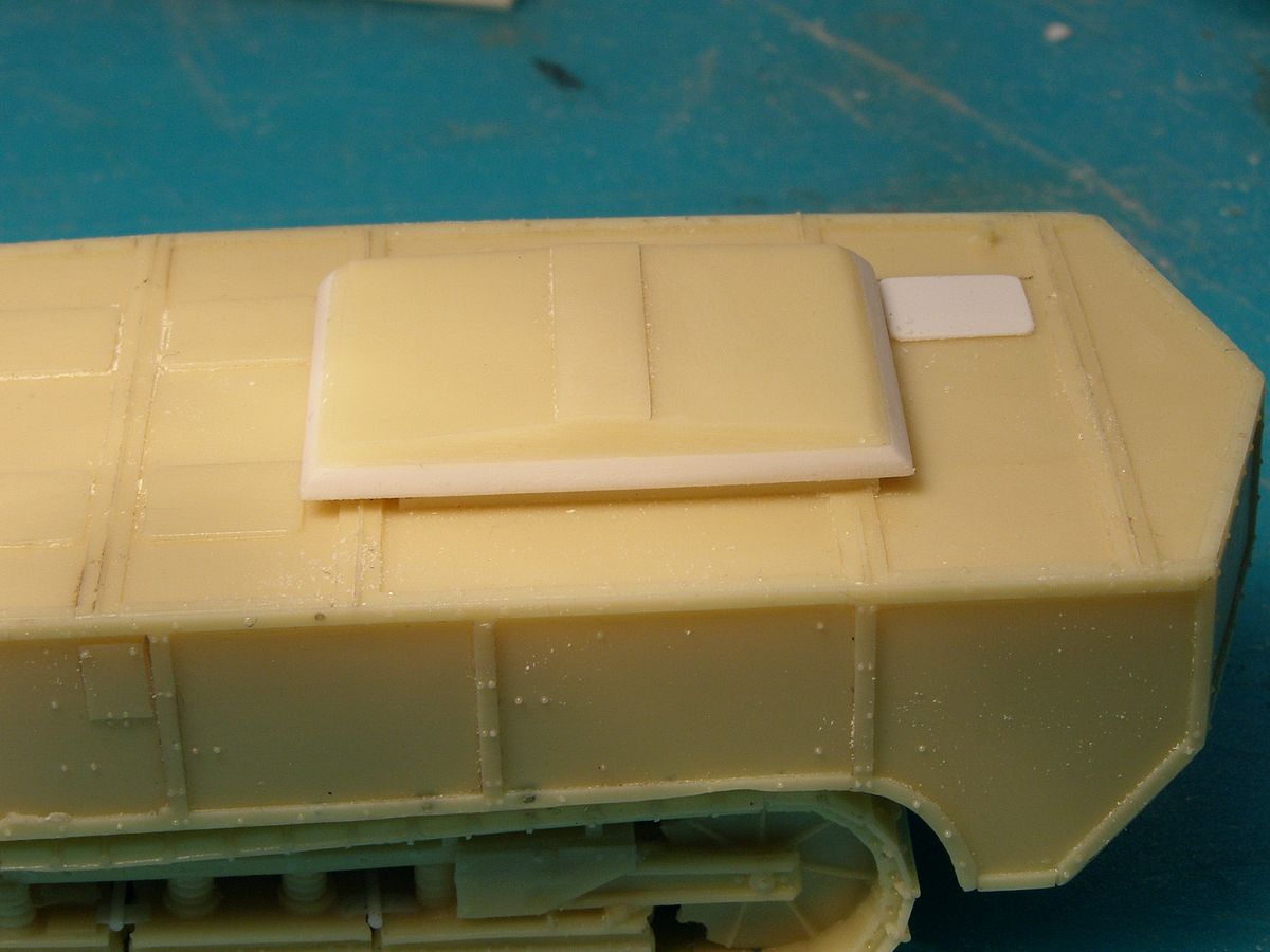

Jag håller på att bygga ett parasoll! Jag misstänker att det är ett skydd över luftintaget på vagnen. Motorn sitter ju inne bland besättningen så friskluft lär behövas för att inte dö av förgiftning från avgaser.
Jag var inte riktigt glad åt delen i byggsatsen. Den kändes väldigt tunn och med fel form så jag limmade på plasticcard så att den blev dubbel så tjock och håller nu på att slipa den till rätt form
