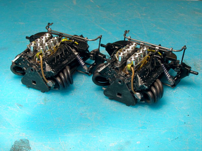

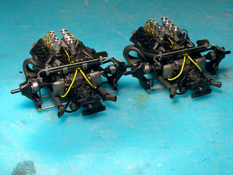

Jag lägger till ett par nya detaljer vid varje bilbygge, denna gång bromsslangar och slangar till bränslefiltret.
Två paket med nät till Ferrarimotorer räcker till tre Coswort V8. Dom är dessutom mindre och passar bättre på Tyrrellens motor.
Nu ska jag försöka bena ut slangdragningen till dom bakre kylarna och börja måla karosser.

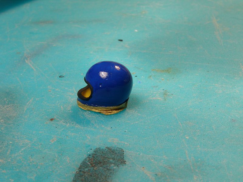

Målningen har påbörjats. Använder Tamiya sprayfärger denna gång. Verkar vara det som funkar bäst för blank lack.

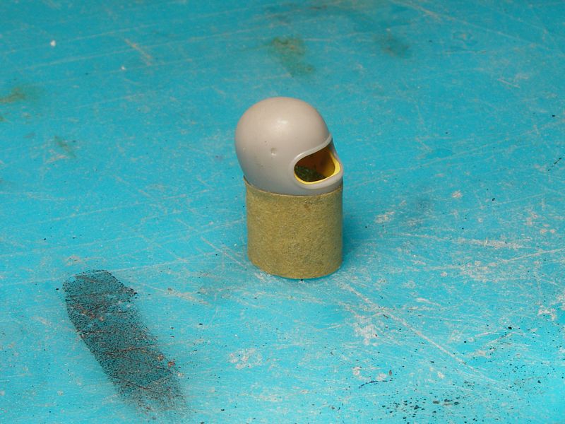

I Hasegawas Lotus 79 medföljde en hjälm och den kommer till användning nu. Försöker få till den långa "kragen" som användes av en del förare.
Plockade med mig lite toalettpapper från en campingplats i Danmark i början av 80-talet. Jag tror att det var toalettpapper men det påminner mer om silkespapper. Nåväl det limmades dubbelt och sedan runt kanten av hjälmen.
Sedan veks den in under hjälmen. Inte mycket som är synligt men den finns där.
