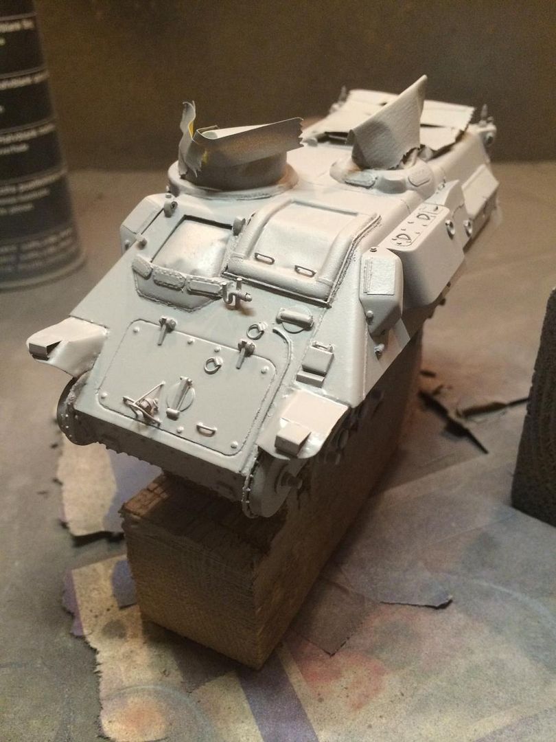

Det som i tanken skulle bli en lätt modifiering av Army Casts modell blev snabbt ikullkastat och jag bestämde mig så fort jag öppnat kartongen att det fick bli till att bygga det mesta själv..

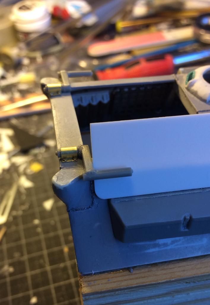

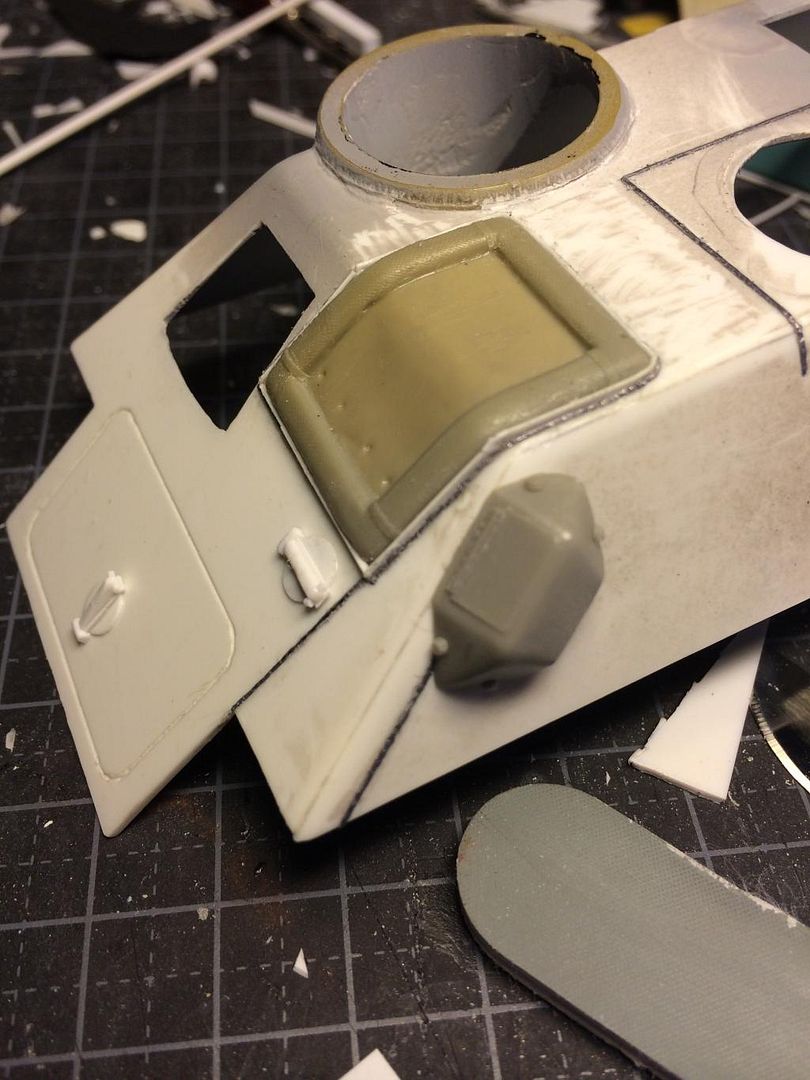

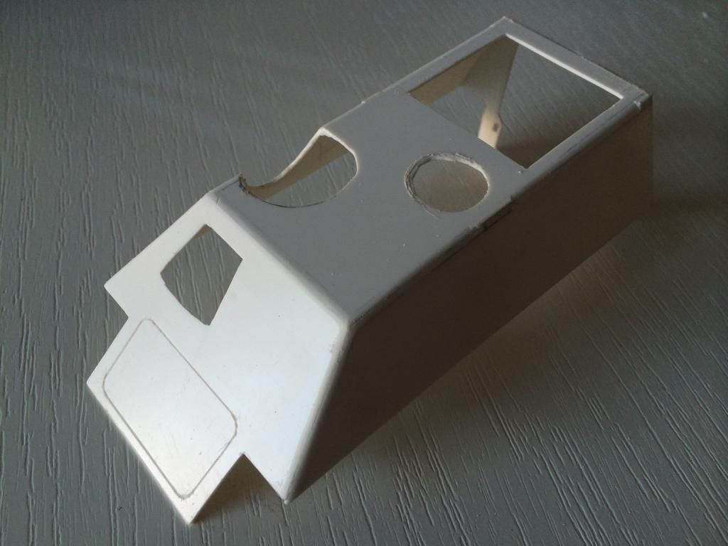

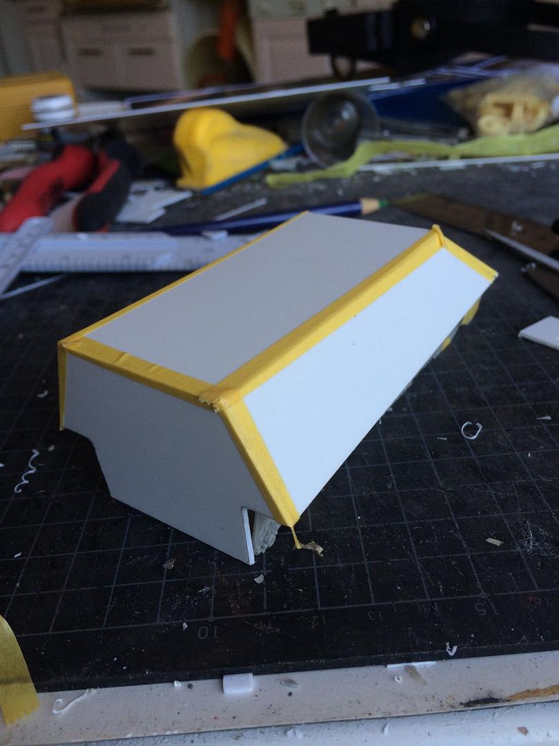

Utgick från bottenplattan och skar ur plattorna i PC. Eftersom jag skulle göra vagn med individnummer 301 så innebar det att jag skulle behöva göra bakväggen lutad (Vagnar med 3-ställiga vagnsnummer var byggda på SI-chassi medan vagnar med 5-ställiga nummer var byggda på SII-chasssier. För att kompensera de olika längderna på de två typerna av chassierna valde man att vinkla bakväggen olika).
Jag valde att bygga med 1mm PC för att kunna få till radien på hörnen.

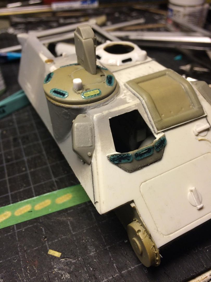

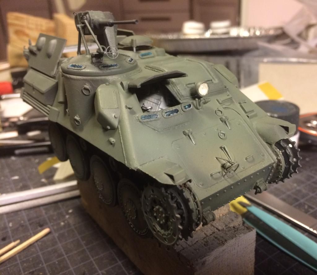

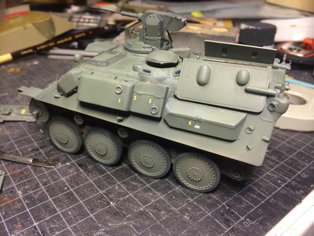

bild på karossen framifrån

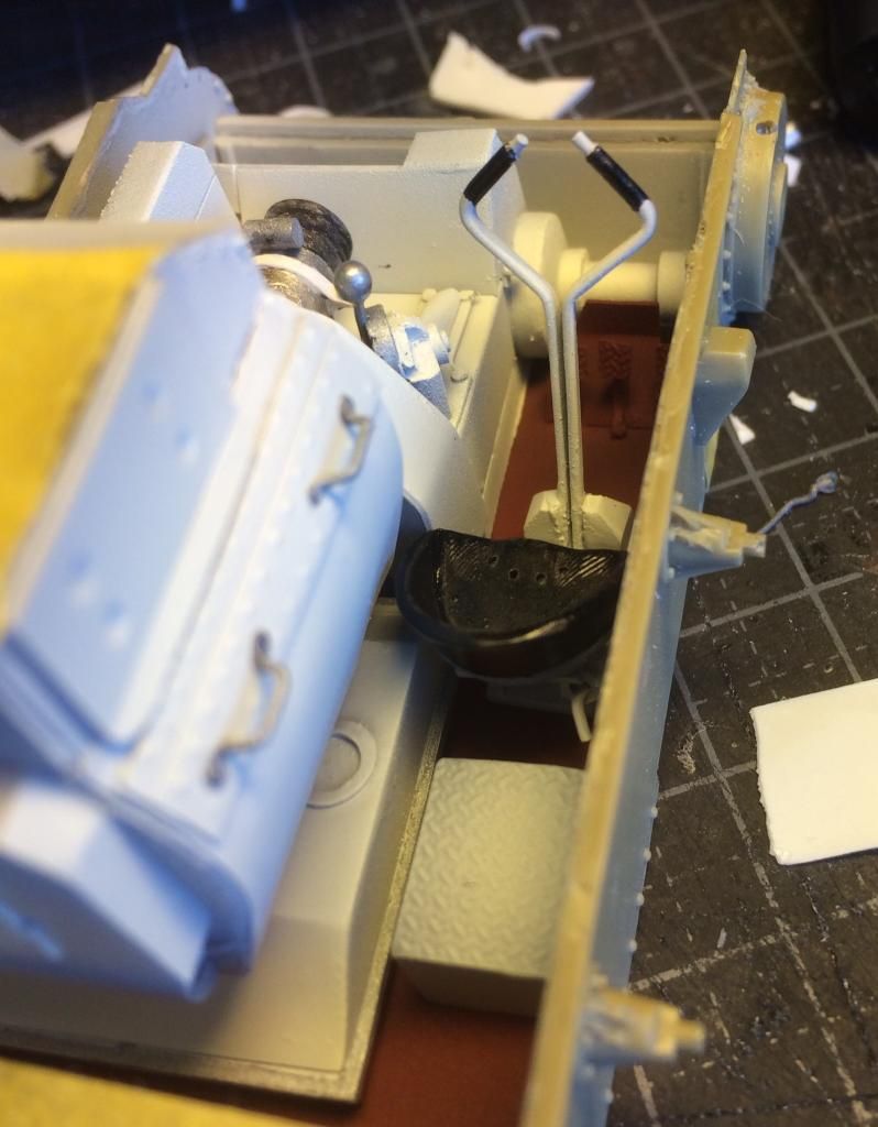

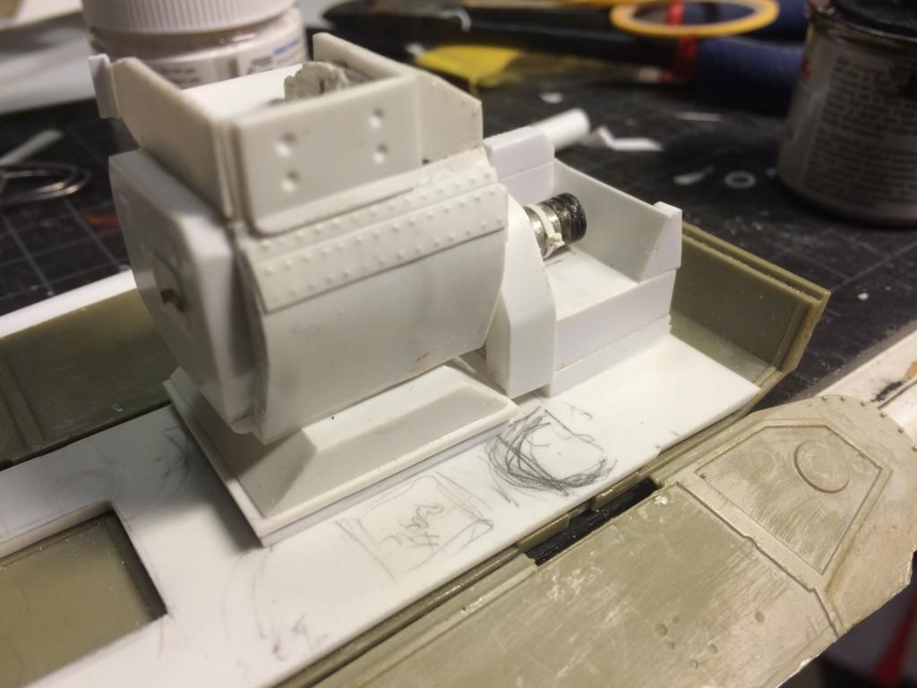

Interiören domineras givetvis av "torktumlaren" där boxermotorn sitter. Kåpan för remdriften ovh generatorn på plats för att skissa på var förarplats, batterilådor och pedalställ skulle placeras.
Drivaxel, pedalställ, förarstol, styrspakar växelväljare mm på plats

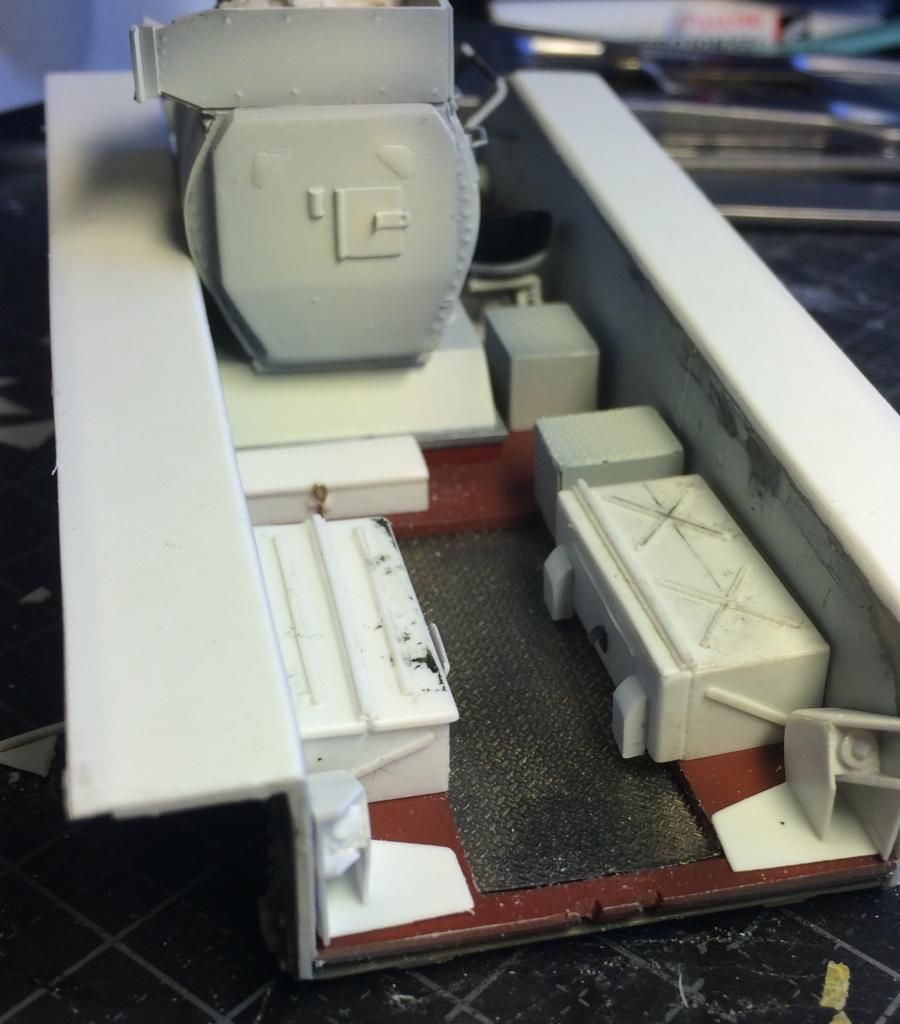

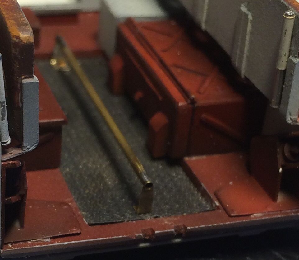

bild på stridsrummet med omålade lådor

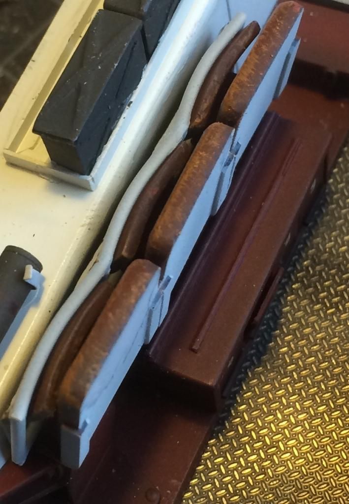

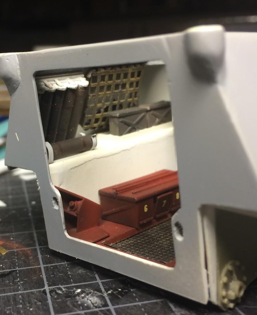

Bandhyllorna av PC på plats och nu är det dags att placera ut radiolådan, fack 6-9 och fack 11.
Bandspänningsskruvarna på vardera sida är också på plats. Har sett dem målade både vita och i den tjusiga rödbruna färgen men eftersom min förebild har dem rödbruna så fick det bli så.

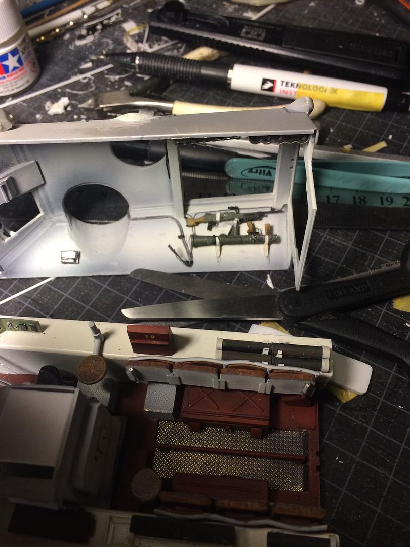

Nu var det dags att börja titta på inredningen som skulle sitta på väggarna i stridsrummet.
På vänster sida finns hållare för fem grg-granater på väggen plus en på bandhyllan. Hållarna är gjorda så att de håller en och en och jag valde därför att göra så att det såg ut som man splittat de normala två-packen.
Där sitter också ett förvaringsnät på väggen och på bandhyllan hållare för ammunitionslådor.

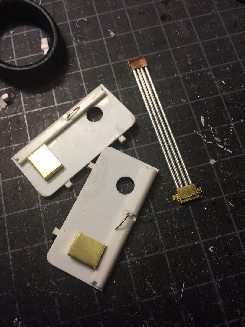

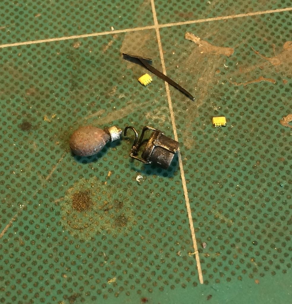

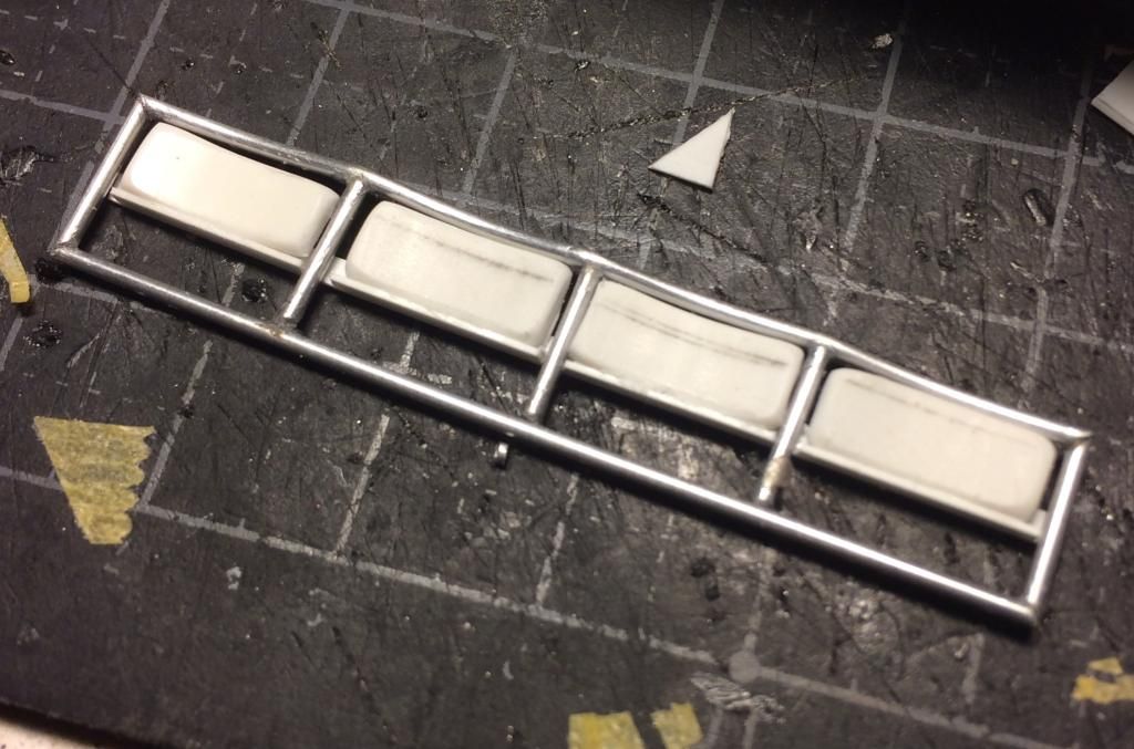

Dags att göra stridsrumsstolarna. Valde att göra ramarna i alurör eftersom den vågformade delen vid ryggstöden skulle vara för svår att göra i PC-stav.
Stolarna målade för att efterlikana slitet läder. Min tro är att man på en gammal modell vill se åldrat materiel. Skulle de se nya ut skulle det inte bli trovärdigt.
Fotstödet för skyttesoldaterna blev lödde jag ihop av rör och plåt.
