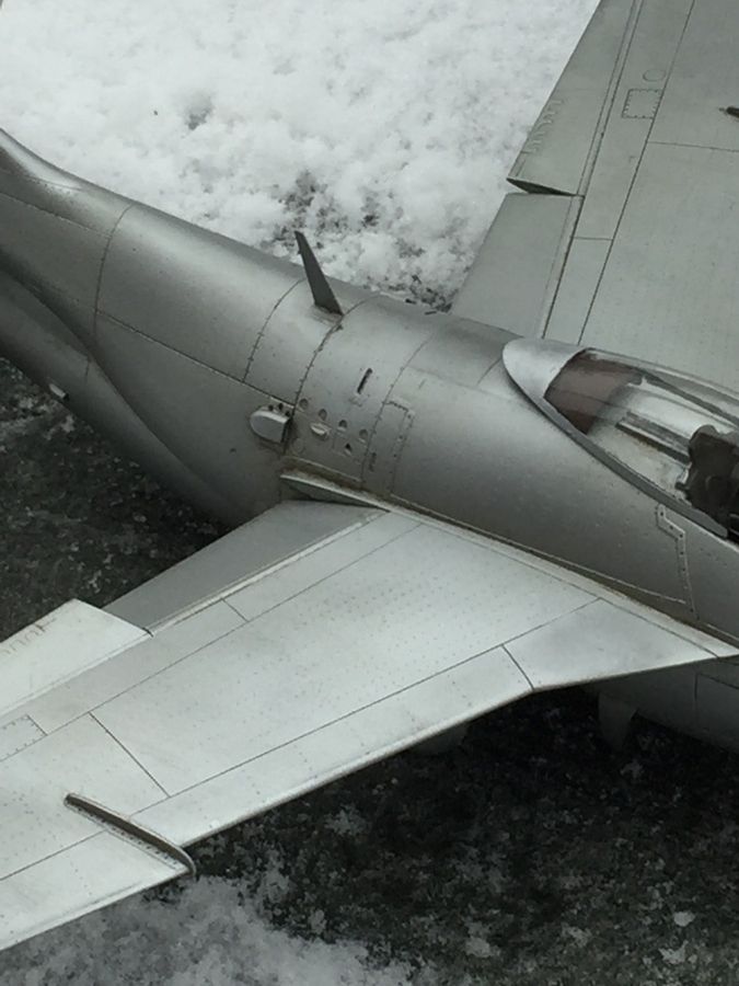

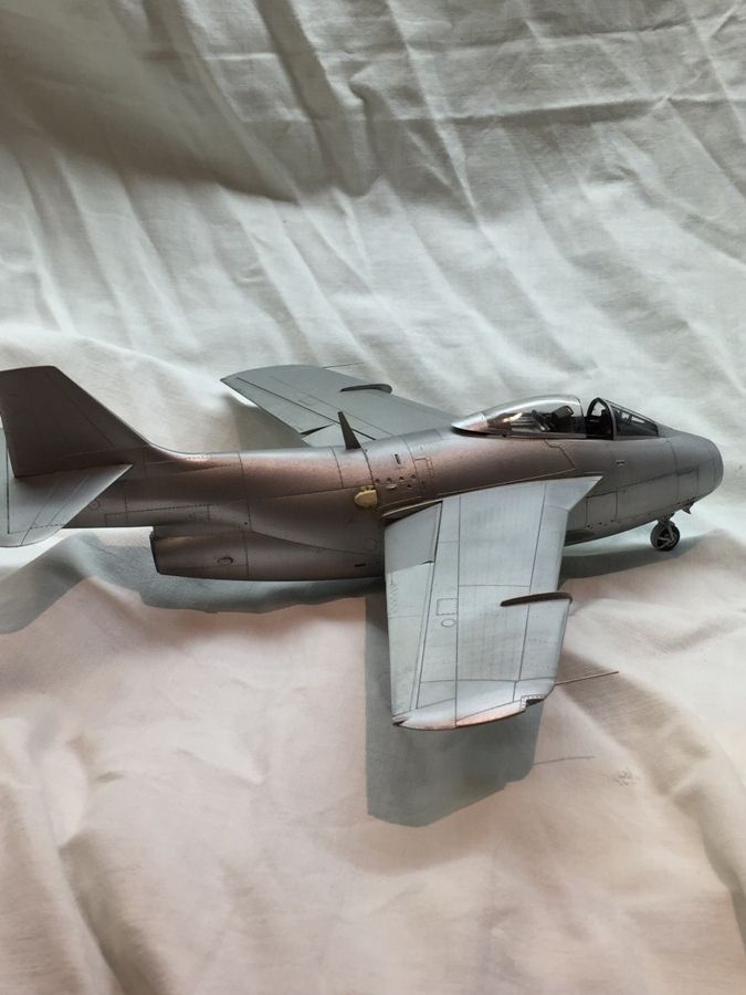

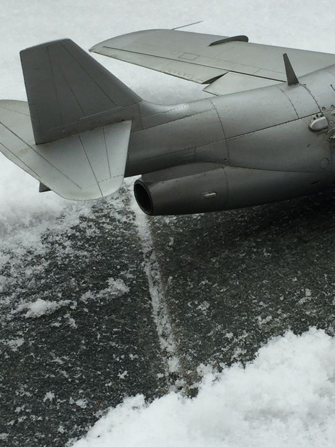

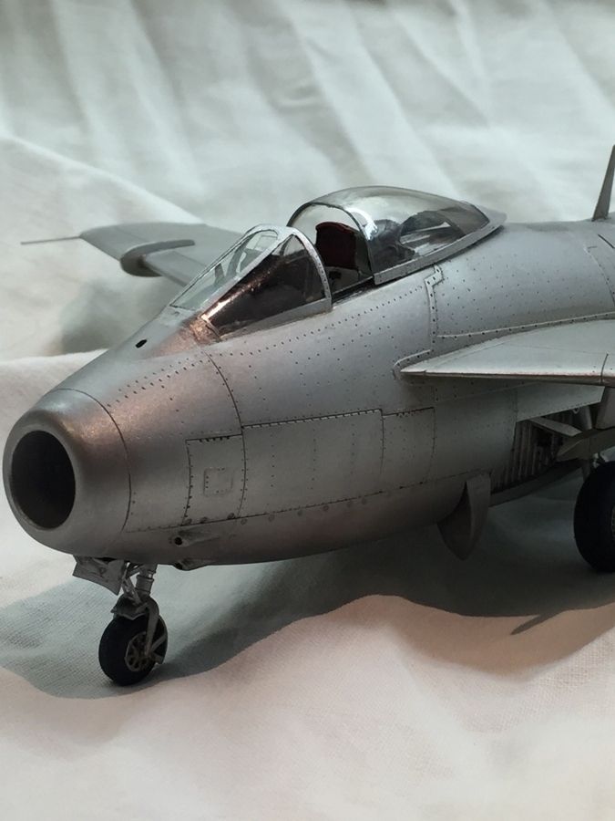

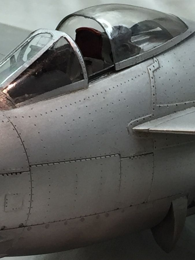

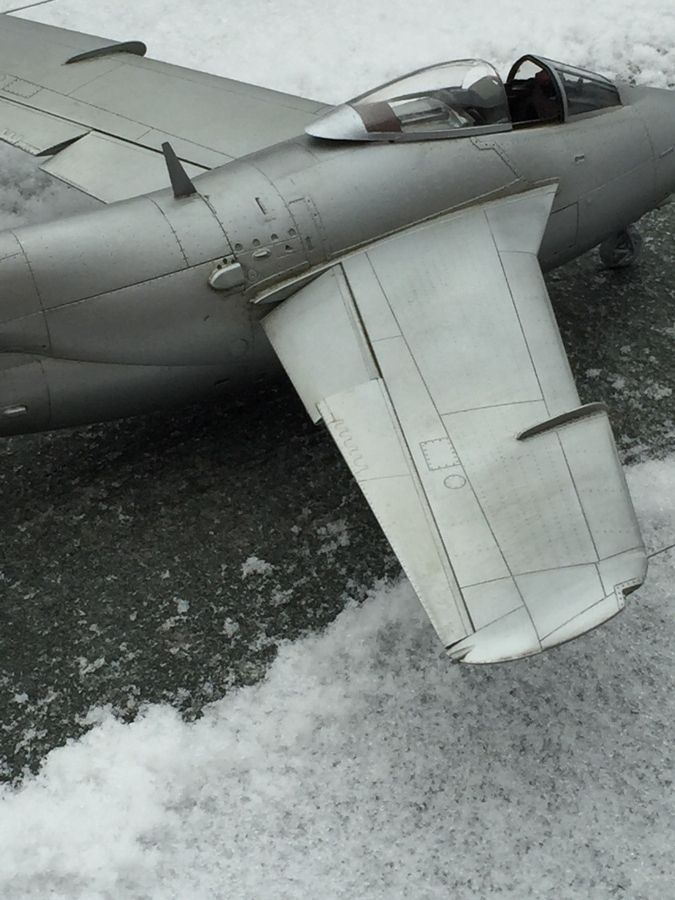

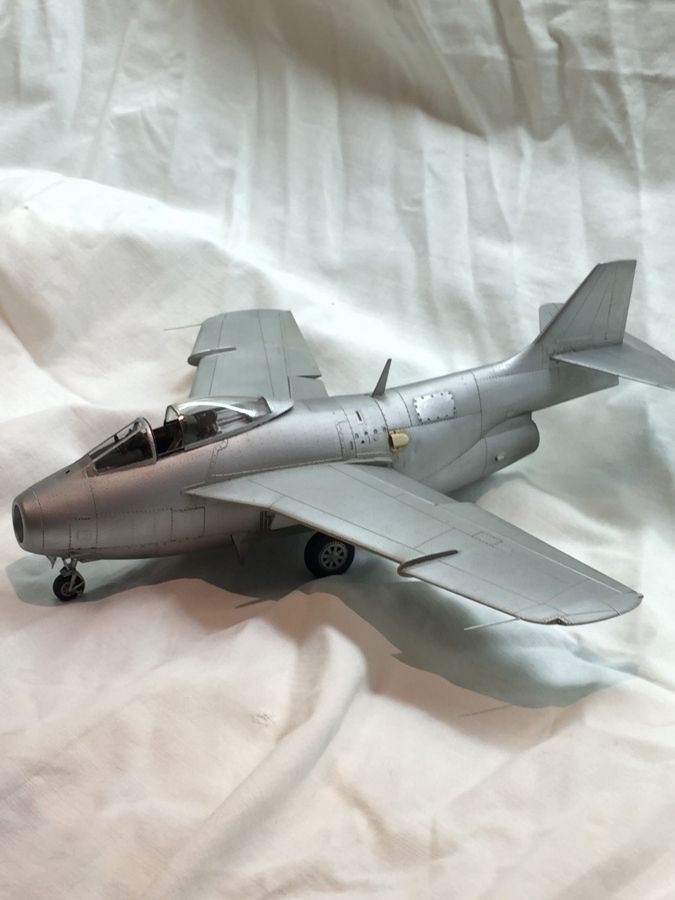

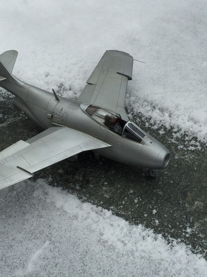

Äntligen har det blivit lite tid över för nästa steg. "Med kläderna på" Första lagret med bas aluminium och försiktig vädring. En lite fotointesiv exposé i kallt vinterljus som obarmhärtigt avslöjar oönskade panellinjer. Tillbaka till verkstan!
Sköna linjer och matt aluminium i skön förening 8-)

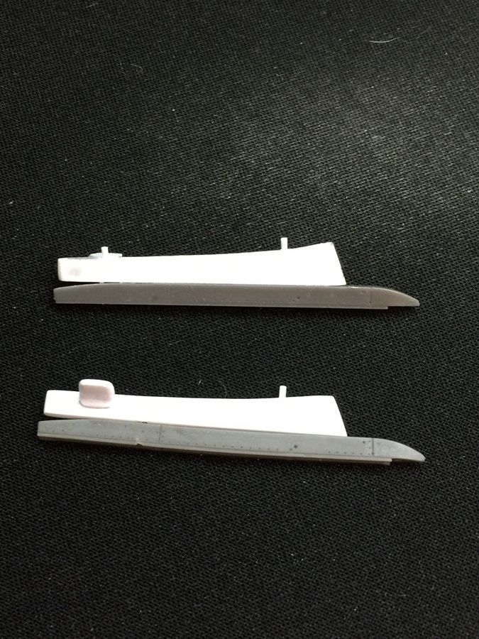

Det här är ju en J29 F och "F" står väl för fireworks :shock: Så då måste det hängas på lite sånt :D men först måste det finnas avskjutningsramp. Förlåt vapenbalk och avskjutningsskena. Scratch + Eduard

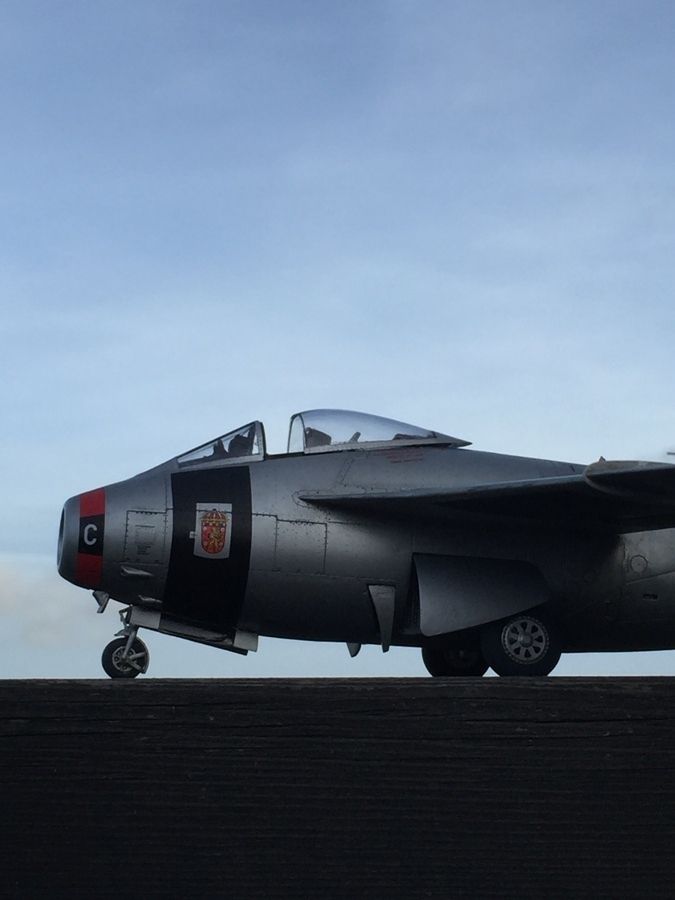

Återstår ytterligare grundarbete till nästa steg i målningsverkstan.Grämer mig för att "sabba" alu-finishen för att lägga blanklac för dekalerna :(
Men det finns bara ett sätt....arbeta arbeta arbeta :lol: /Pål

Fantastisk finish, precis så där skönt Tunnan-matt som de ska vara. Vad har du använt för färger?
Pål Björkman
Inlägg: 263
Ort: Tyresö
Re: Pilot Replicas J29F WIP del 2
Inlägg av Pål Björkman »
Tack Björn!

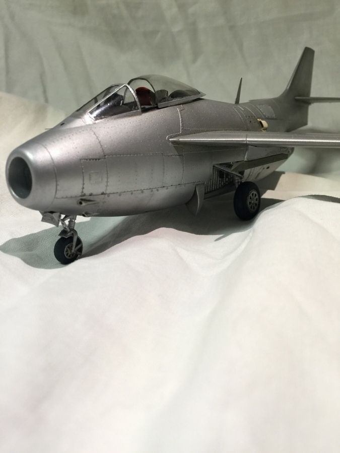

Ja i mitt sinne är aluminium matt (som att se på en gammal aluminiumkastrull). I det här fallet så har jag högglanspolerat plasten (ingen primer) sen på med Alclad semimatt aluminium i ett par tre ojämna lager löst på panelerna. Sen har jag polerat ytan lätt och vissa paneler har fått en lätt skuggning av Alclad white aluminium. Därefter wash med brun wash i panellinjer, följt med mörkgrå wash över hela ytan. Steg tre är att med en tops lätt accentuera vissa områden med mörk "Steel" pigment. Sist har jag löst flödat Vallejo semimatt aluminium (som är mörkare och gråare än Alclad) över panelerna och torkat bort. Ger ett lagom skabbigt/värdigt åldrat intryck :D /Pål

Gillar att det inte är så markanta panellinjer. Tycker ofta att det är för hårt markerat, men här var det "sobert".

Fantastiskt fin! Har själv införskaffat modellen och ser väldigt mycket fram emot att bygga den! Gillar den finish du åstadkommit skarpt, och ser fram emot att se den klar. I min värld är det inte alltid nödvändigt att använda blanklack för dekaler över alclad, men så har jag å andra sidan inte arbetat med så pass matt alu-finish.
Snyggt resultat! Jag har själv skaffat den där tunnan och tänkte mig nått liknande. Gillar verkligen att du fått till den matta alufärgen.

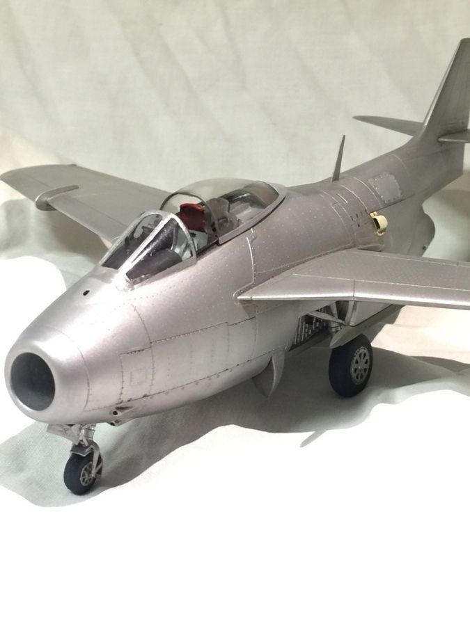

Äntligen börjar det likna nått. Ser onekligen ut som en 29:a!
