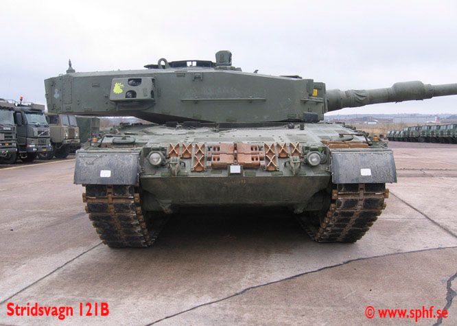

Denna gång på mitt försök till att göra en 121B
Bild lånad från SPHF
121B var ett försök att uppgradera de leasade strv 121 till en liknande nivå som 122:orna.
Listan är lång men de viktigaste är
El-riktat torn, Backningskamera, Galix rökkastare, Lock på låda 6 för rökkastarammunitionen, ett litet hål på luckan till dagutblicken på skyttsiktet, nytt hjälpstarstuttag, Uttag för underhållsladdning bak på vagnen, Anslutnigslådda för "yttertelefon" bak på vagnen, Gummiupphängda kylargaller, Baklyktorna uppflyttade till kylluftgallret.

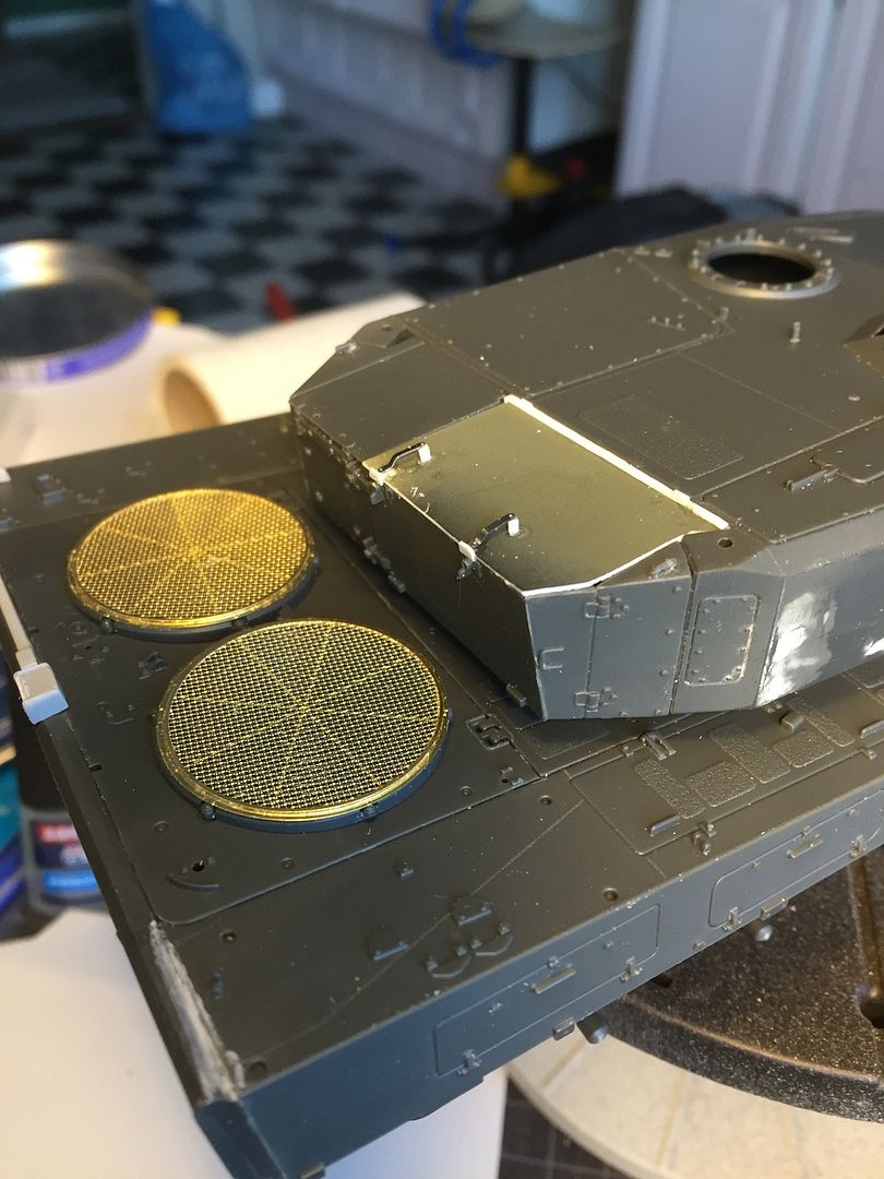

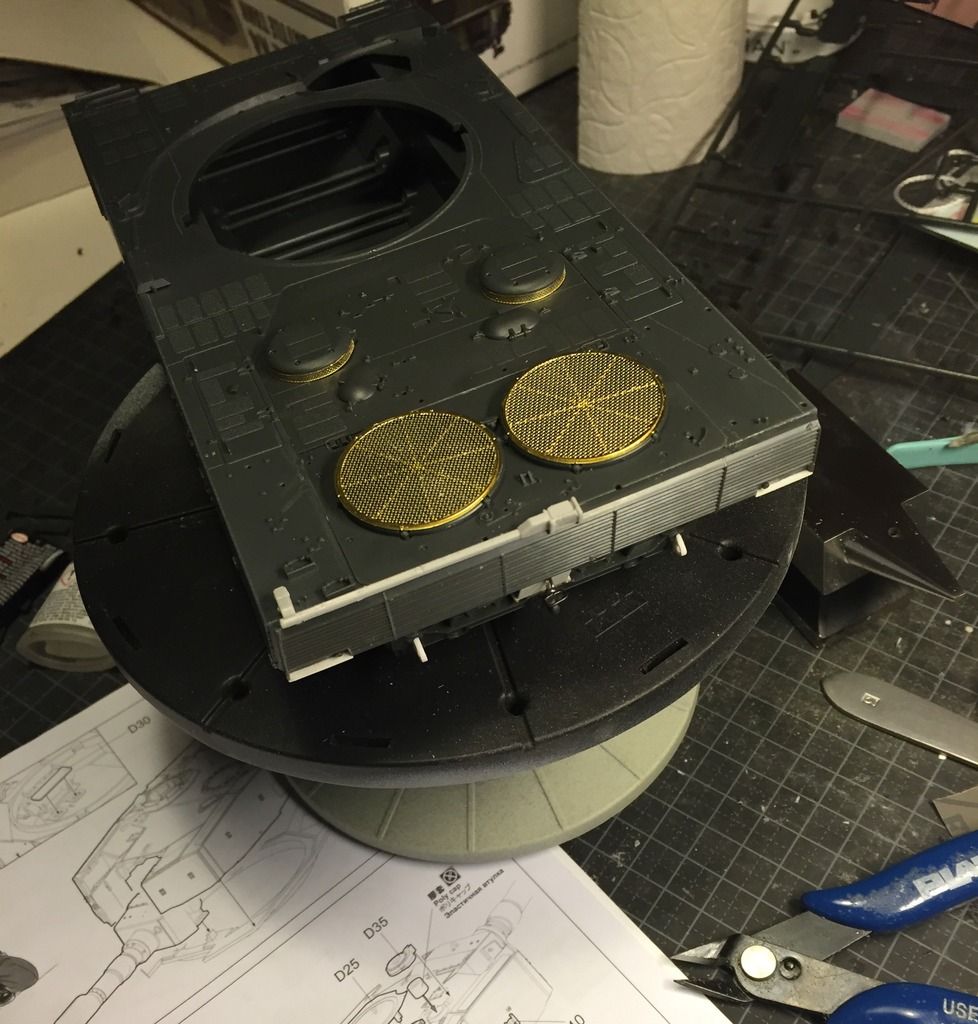

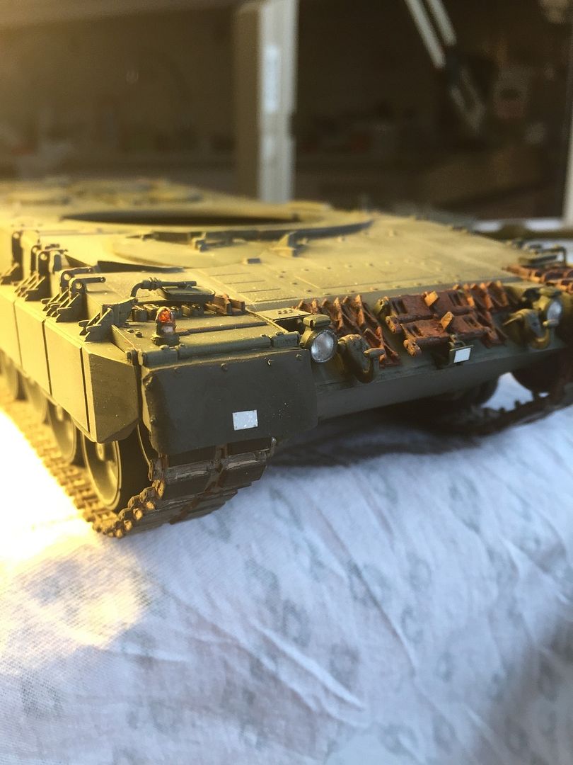

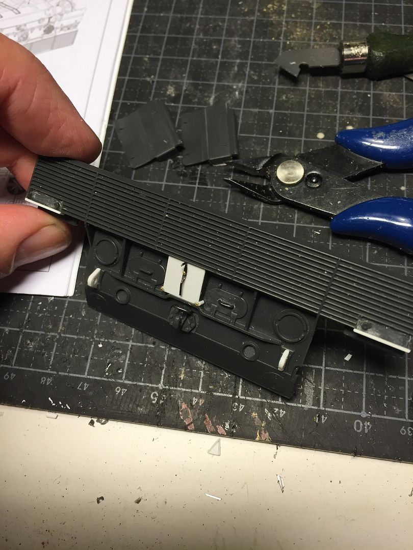

Jag började med att fixa till baken på vagn. Största synbara skillnaden är väl baklyktorna som är uppflyttade till kylluftutblåsgallret, men det är även en hel del små ändringar och tillägg som måste göras.
När aktern var monterad så tillkommer ju även backkameran.

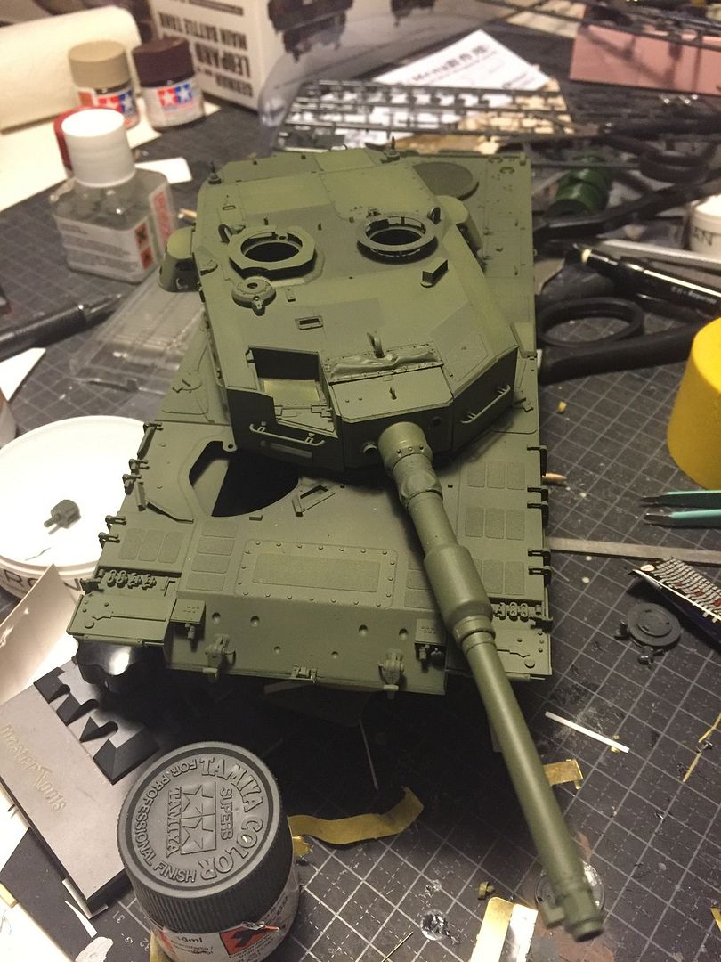

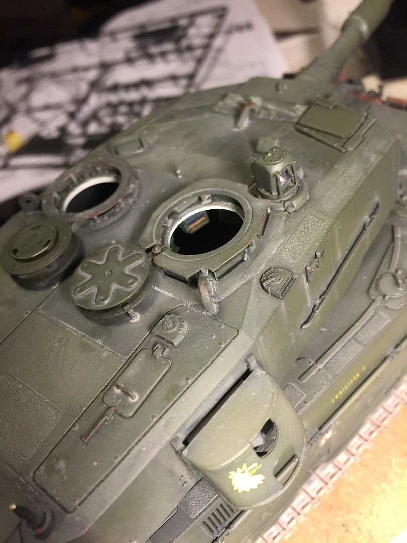

Lite fix med tornet. Tillverkning av lock till fack 6

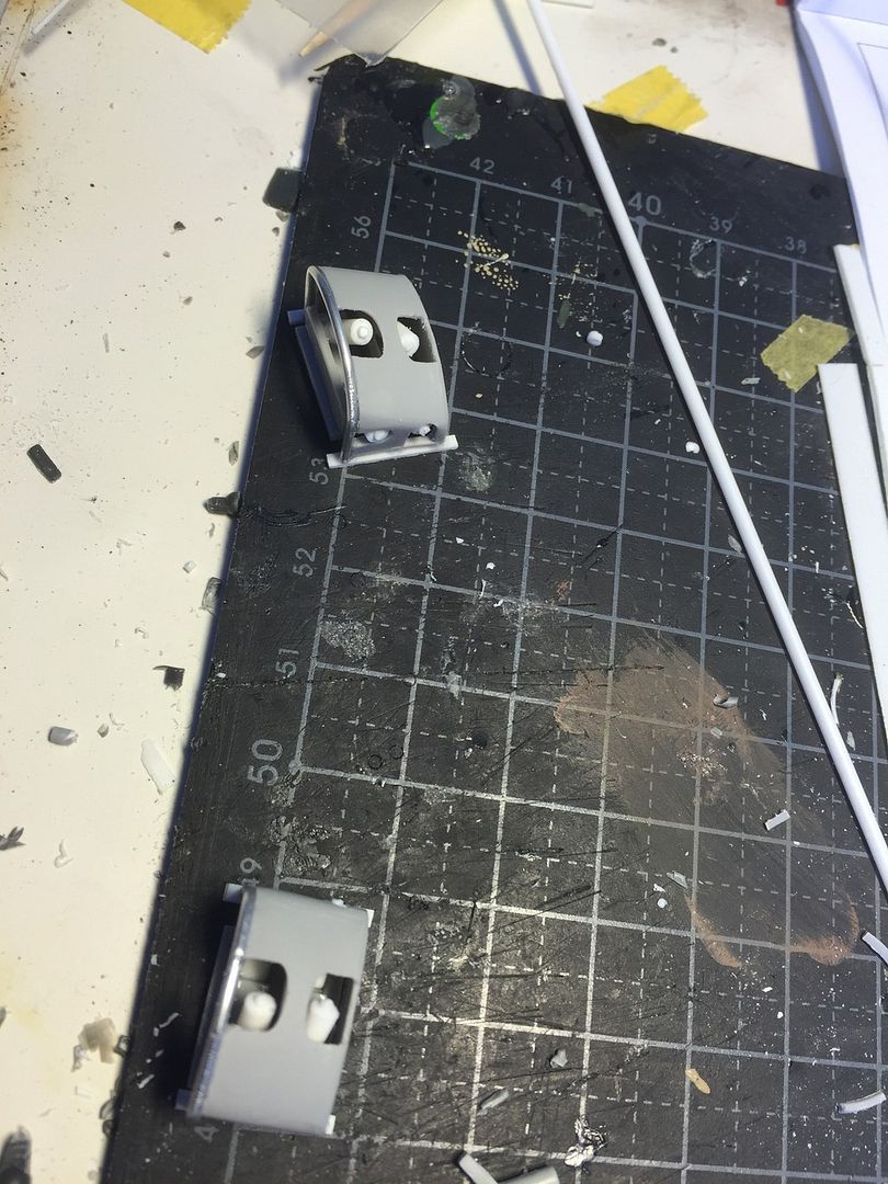

Wegmann-rökkastarna ersattes med Galix. Jag tog skyddskåporna från strv 122 och modifierade lite samt tillverkade rökkastarören.

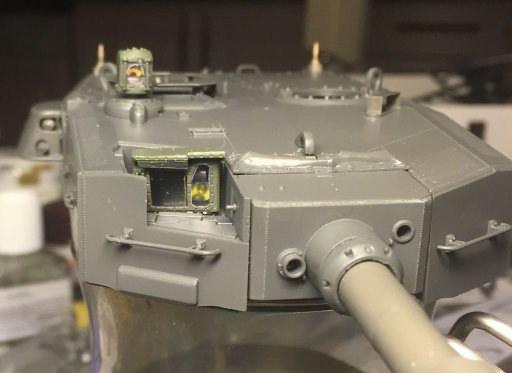

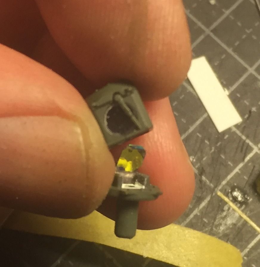

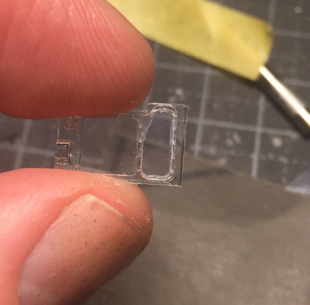

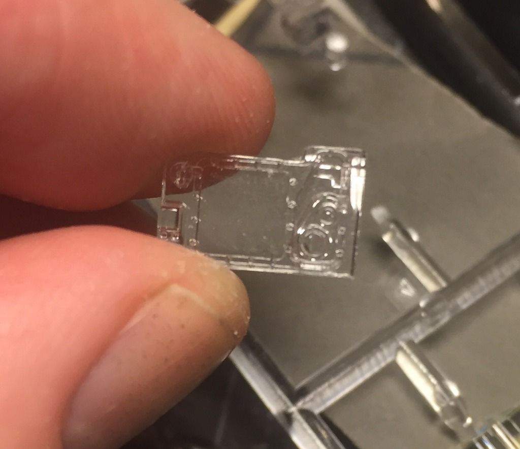

I min förtjusning över att fixa till optiken så fixade jag siktesspegel i vagnchefens PERES
Tyvärr har tillverkaren gjort nån fulfix på skyttens sikte så jag fick såga ut glaset och ersätta med klarplastbit. Även här monterades spegel och för att få rätt känsla så monterade jag dagkanalen som fick speglas upp i siktet.

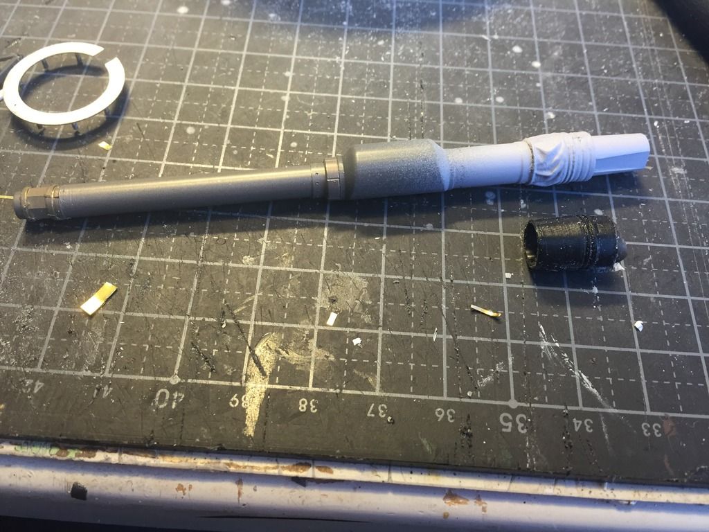

Blev sugen på ett svarvat eldrör och det blev från orange. Tyvärr var "gummitutten" inte speciellt realistisk som damask så det blev till att göra.
På chassiet fixade jag blinkers i klarplast och la ett kryss av blytråd över för att få det se ut som originalet.
De svenska vagnarna har dessutom gummistänkskärmar skruvade framtill som jag gjorde av green stuff. Reflexerna är också svenskt påhitt.

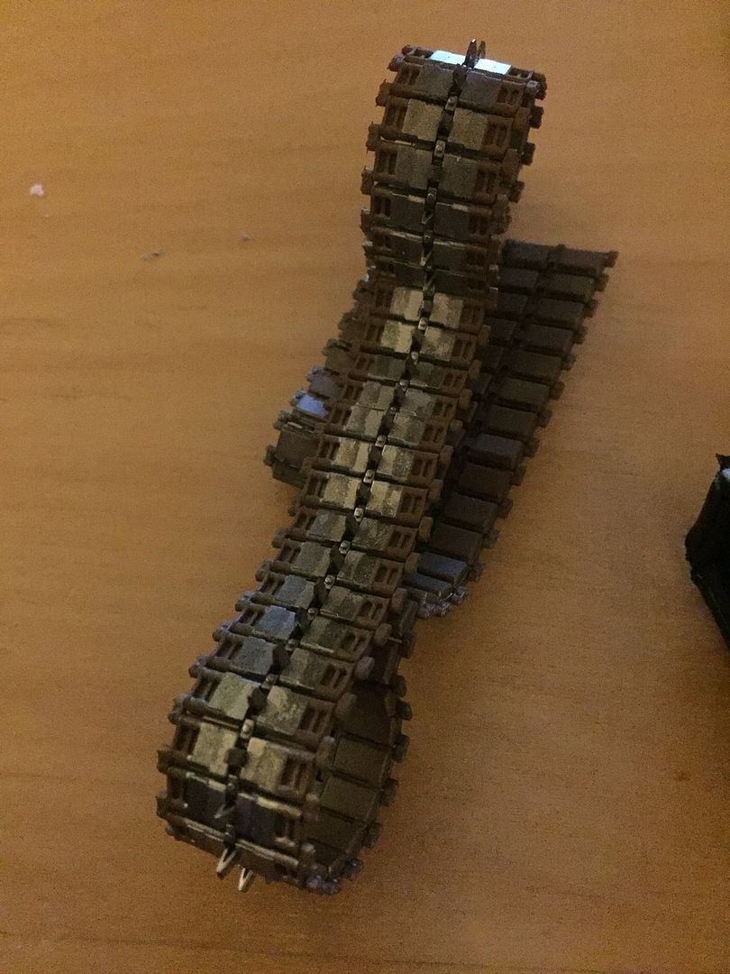

Första gången jag håller på med plastband och var hyfsat nöjd till jag la på min "slush". Denna gjorde plasten så spröd att bandet bara föll i bitar.

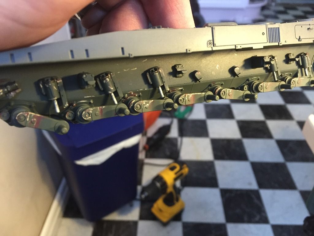

Vagnen har rörliga pendelarmar med torsionsfjädring så vill man ställa vagn i ett terrängavsnitt så är detta en perfekt modell för detta.

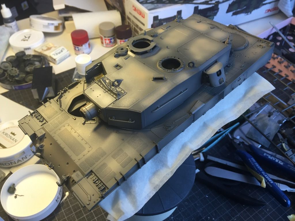

Målningsmässigt så blev det preshade...
..och lite olika nyanser av grönt för att liva upp

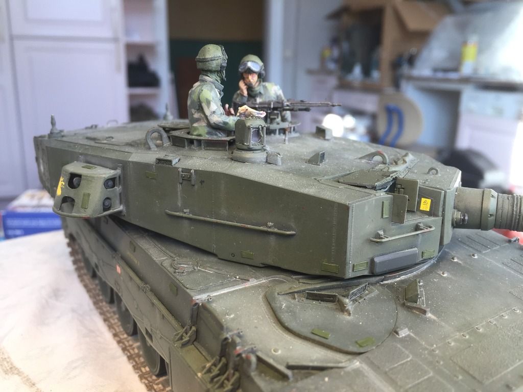

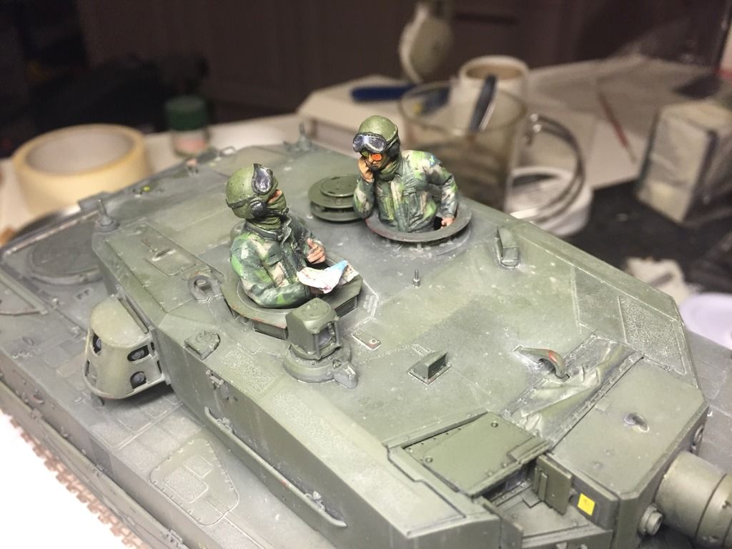

Stoppade ner två figurer i tornet. Det står på förpackningen att de är stridsfordon 90-besättning, men jag har tyckt att de inte passar med en skytt som står upp med en karta och har halsduken som dammskydd för munnen. I stridsvagnen blir han nu vagnchef och står och diskuterar vart de är med laddaren.
Tryckte en karta över Revinge i händerna på vagnchefen (eftersom det är en P7-vagn) och laddaren fick 90-tals spegelbrillor.

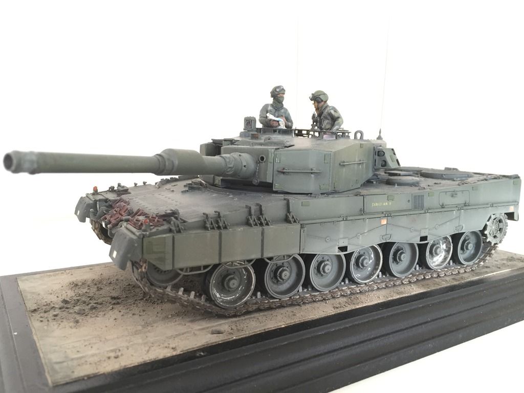

Lite bilder på färdig vagn.
