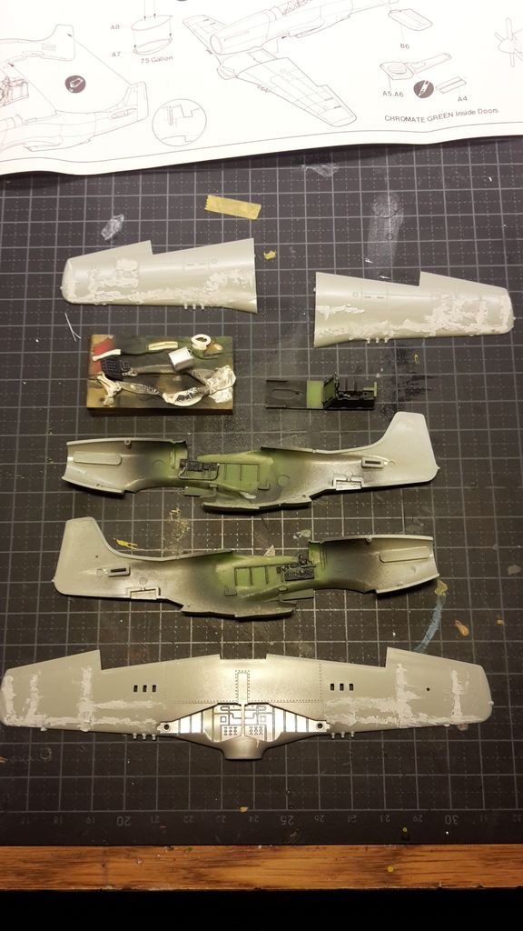

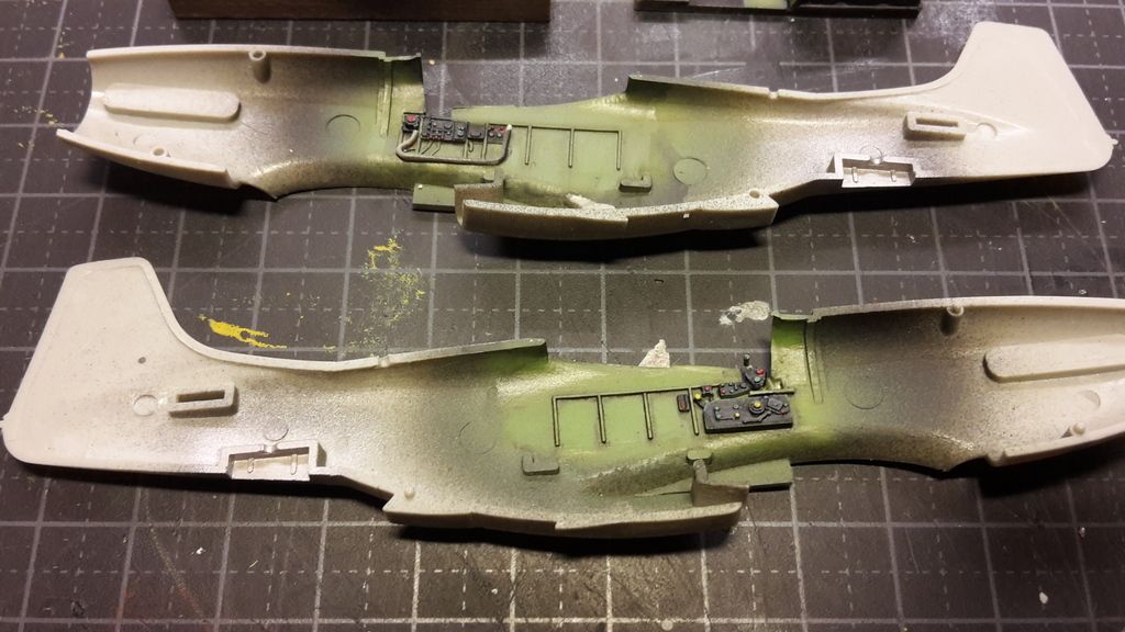

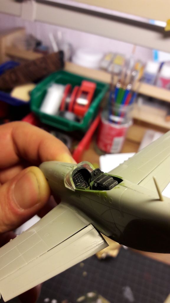

Jag hade en Mustang från Academy liggandes på hyllan och tänkte att jag utgår från den. Lyckligtvis är det en rätt version med dukklädda roderytor. Så det var bara att brassa på. Som vanligt börjar arbetet med cockpit. Jag har inte gjort några större ansträngningar att få allt rätt utan helt enkelt försökt att få det att se lite rörigt eller "busy", som man säger i den internationella byggvärlden. ;)
Givetvis lyckades jag tappa stolen på golvet och något snodde den direkt. Så jag byggde en ny efter bilder jag hittade via google. (efter en vecka upptäckte jag att min kära hustru hittat den och lagt upp den på byggbordet... :cry: )
Jag vet inte om det är en fördel alla gånger, men i 1/72 så syns det inte så mycket av cockpit genom huven, så jag brukar inte lägga allt för mycket krut på interiören. Jag målade i alla fall allting med Model Masters akrylfärg, och deras kulör "Green zinc chromate". Huruvida den är "rätt" eller inte har jag ingen aning om, men jag tycker den ser bra ut. Jag är glatt överaskad över Model Masters färger, jag tycker att de fungerar bra att spruta och även att penselmåla. De är de enda som finns att tillgå på närmare håll, men jag köper dom gärna. Wash med Tamyias panel wash, som åxå är en finemang produkt, trots att jag har haft ett motstånd till att köpa produkter man enkelt kan ta fram själv, så är jag mycket nöjd med den praktiska förpackningen och själva washen. Och till sist torrborstning med en ljus ljusgrå nyans.
Panellinjerna på vingarna är spacklade och skall slipas ner och sedan är det bara att sätt ihop allt, förhoppningsvis... Har inte bestämt mig hur jag ska göra med bagehyllan bakom sätet.

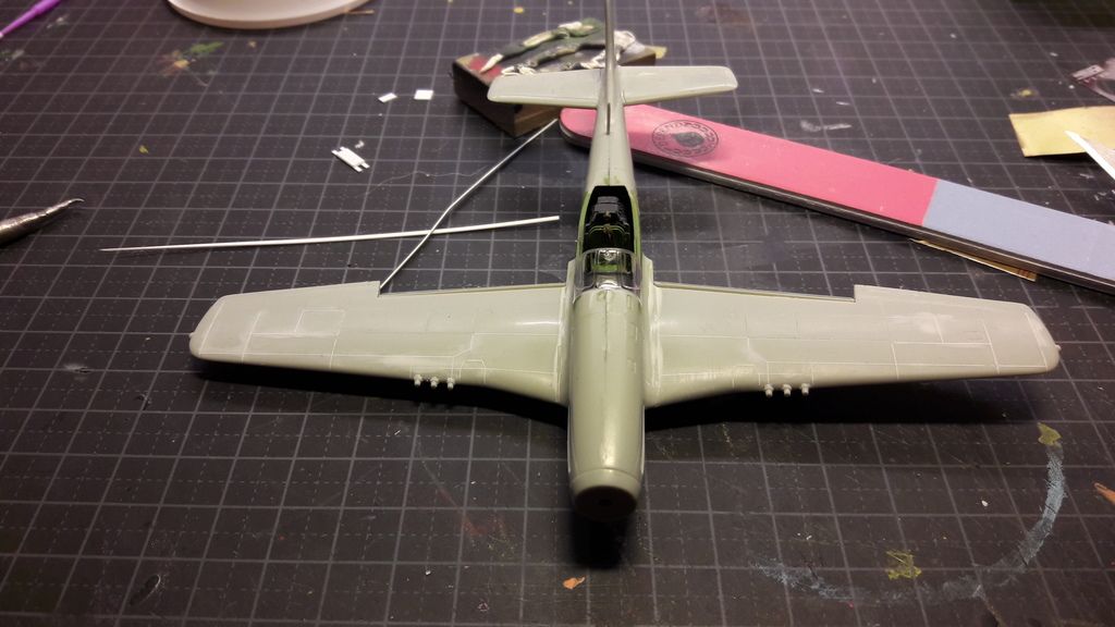

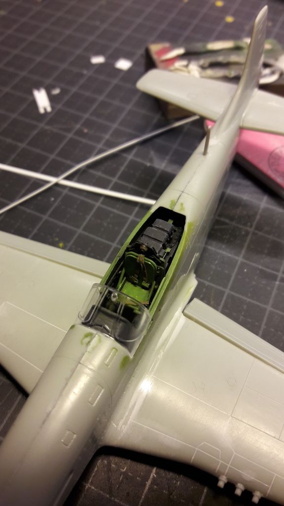

Det gick förvånansvärt lätt att limma ihop vingar och kropp, inga större fadäser och bra passning. Lite spackel och lite slipning av skarvar så är det klar att få huven ditlimmad och maskning av densamma. Ganska stor glipa vid vingroten så jag limmade dit lite plasticard för att få allt bra. Sen ska primern på. Jag använder MiG's svarta akrylbaserade primer. Tycker att den funkar bra, man får dock förtunna den lite, trots att den ska vara klar att spruta direkt ur flaskan.
Jag hade lite problem med vingklaffarna. De var lösa men det känns som att de var designade att sitta rakt. fick slipa och trimma lite för att få dom att sitta bra, men jag kunde inte få dom att hänga så pass mycket som jag egentligen ville. Det är klart att om jag lagt ner lite mer tid så... men det är aldrig försent att ge upp! :D Bagagehyllan fick stryka på foten också... Jag borrade även upp piporna till skjutjärnen.

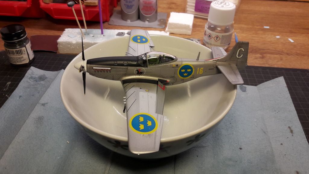

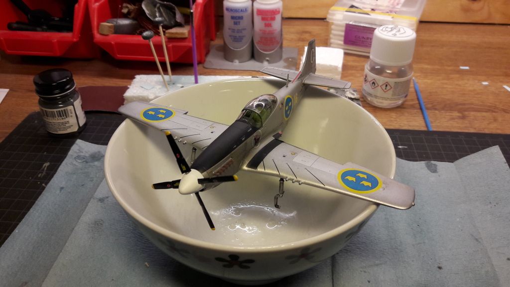

Nu är jag här. Jag är osäker på vart jag tar vägen med den nu. Funderar på om jag ska lägga en wash över hela modeller, men då är jag rädd att panellinjerna blir för accentuerade, och jag tycker de känns bra i dagsläget. Jag tror att jag nöjer mig med att smutsa ner lite med avgassot, kanske lite krutstänkt och olje spill. Tips och förslag emottages tacksamt!

Jäkligt stilig Mustang! Tycker du ska hålla tillbaka smutsen, tror att de var ganska rena av sig. Bläddrade mycket i den boken när jag var yngre hos en kompis, stor inspirationskälla. Nu fick jag lust att bygga svensk Mustang igen...attans.
Inlägg: 3645
Re: J26 Academy P-51 Mustang 1/72
Ja, verkligen snygg. Håller med Stellan, gör inte för mycket. I början var de polerade och högblanka, men det blev sådana reflexer att man slutade med det. Men särskilt nedsmutsade var de aldrig - med undantag av den närmast obligatoriska smutsranden från avgasrören.

Tack alla! För de positiva tillropen och de kostruktiva kommentarerna. Jag var inne på samma spår själv, om att den inte ska vädras något mer, förutom avgas-sot. Jag försökte mig på en teknik som jag såg att Phil Flory på Flory models använde på en plåtren Mustang. Han polerade igenom blanklacken ner till färgen och fick på så vis väldigt realistisk aluminiumyta med vissa blankare ställen, vid nitrader och så vidare. Väldigt effektfullt. Jag, jag kom rakt igenom till primern... :lol: det syns vid kronmärket på vänster vinge. Det måste givetvis fixas.

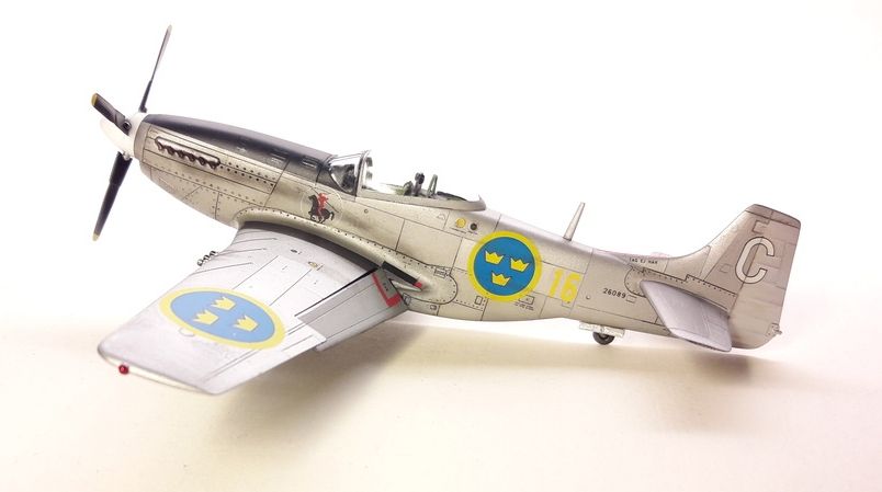

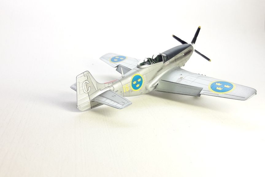

Ja, nu tycker jag att den är klar. Det blev en liten tankevurpa vid "kliv inte här"-markeringen på vänstra vingklaffen. Tänkte inte på att den är i utfällt läge och var försent att flytta den. Det här med fotgrafering är inte lätt, verkar som det blev lite overkill gällande belysningen.
Men så här blev det:
/Fredrik
Re: J26 Academy P-51 Mustang 1/72 KLAR
Du, den blev förbaskat läcker! Lystern i färgen är liksom suverän.
Mycket snygg! Fin metallkänsla!
