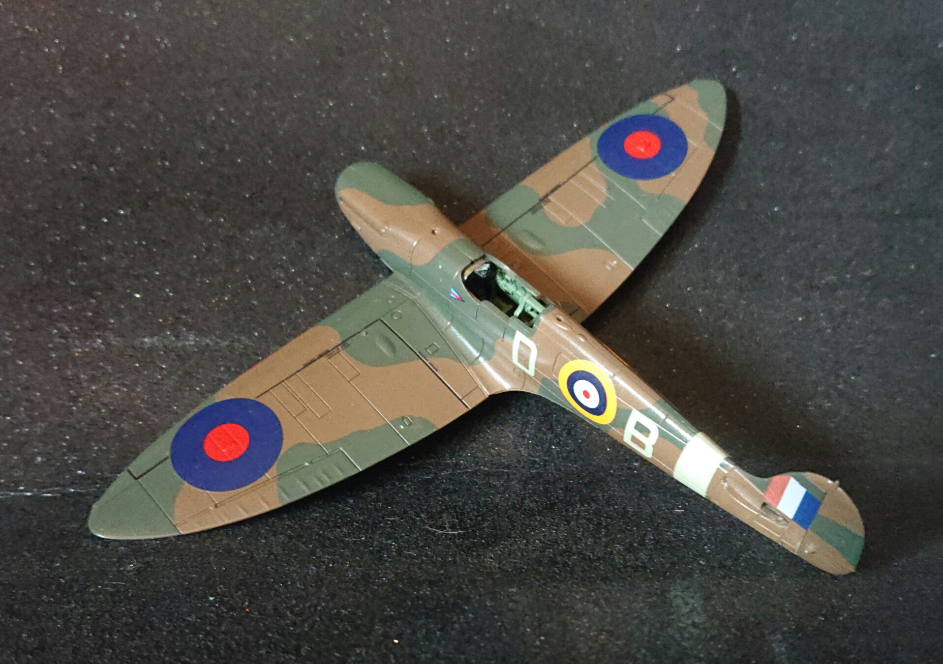

Så...
Tror det tog någon halvtimme att maskera Spitfire'n. Hann aldrig ens bli trött. Med nytvättade händer (inga fettfläckar), sax, kniv, pincett, tandpetare och tops så gick det både fort och lätt. Bra ljus från en lampa med förstoringsglas är inte fel heller.
Måste nog säga att de tänkt till när de tillverkade maskerna då man förstått vad för problem en Spitfire med många bulor på vingar, motorhuv med mera kan ställa till med. Nu ser jag fram mot att lägga på ett lager "dark green"...

Mmm...
Kan bara lovorda de här "masksätten".
Jag har på kort tid nu sprutmålat upp fyra Spitfire's som legat i lådor i väntan på målning. Och jag har kunnat använda samma maskset till samtliga fyra modeller. Har fått hjälpa till med lite Tamiya tejp i kanterna men i det stora hela så får jag säga att det var länge sen jag upplevde att något som varit en helt ny erfarenhet fungerat så bra från början!
